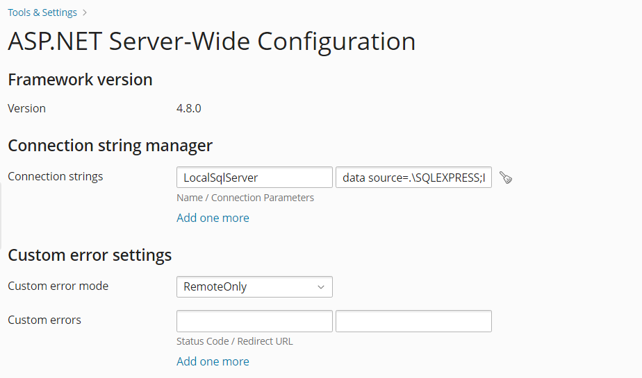

  2. Gehen Sie zu Tools & Einstellungen > ASP.NET-Einstellungen (unter „Anwendungen & Datenbanken“). Die Einstellungen für die verschiedenen ASP.NET-Versionen finden Sie auf den entsprechenden Tabs.
    image asp net settings
  3. Legen Sie die Zeichenfolgen für die Datenbankverbindungsdaten für ASP.NET-Anwendungen fest, die Datenbanken verwenden:
    Beim ersten Öffnen der ASP.NET-Konfigurationsseite werden Beispiele für Verbindungsparameter mit häufig verwendeten Kombinationen angezeigt. Sie können diese löschen und eigene Zeichenfolgen angeben.
    • Um eine Zeichenfolge hinzuzufügen, klicken Sie auf Weitere hinzufügen.
    • Um eine Zeichenfolge zu entfernen, klicken Sie direkt daneben auf image cross icon.
  4. Richten Sie benutzerdefinierte Fehlermeldungen ein, die von ASP.NET-Anwendungen zurückgegeben werden:
    • Um den Modus für die benutzerdefinierten Meldungen festzulegen, wählen Sie eine entsprechende Option im Menü „Benutzerdefinierter Fehlermodus“ aus:
      • An: Benutzerdefinierte Fehlermeldungen sind aktiviert.
      • Aus: Benutzerdefinierte Fehlermeldungen sind deaktiviert und es werden detaillierte Fehler angezeigt.
      • Nur remote: Benutzerdefinierte Fehlermeldungen werden nur für Remoteclients und ASP.NET-Fehler für den lokalen Host gezeigt.
    • Wenn Sie eine benutzerdefinierte Fehlermeldung hinzufügen möchten (die angewendet wird, sofern nicht der Modus Aus ausgewählt ist), geben Sie die Werte in die Felder Benutzerdefinierte Fehler ein.
      • Der Statuscode definiert den HTTP-Statuscode, der zur Umleitung auf die Fehlerseite führt.
      • Die URL zur Weiterleitung definiert die Webadresse der Fehlerseite, auf der dem Client die Fehlerinformationen angezeigt werden.
      Aufgrund möglicher Konflikte ist es nicht möglich, eine benutzerdefinierte Fehlermeldung mit einem bereits vorhandenen Fehlercode hinzuzufügen. Sie können jedoch die URL für den vorhandenen Code neu definieren.
    • Um eine benutzerdefinierte Fehlermeldung aus der Liste zu entfernen, klicken Sie auf image cross icon
