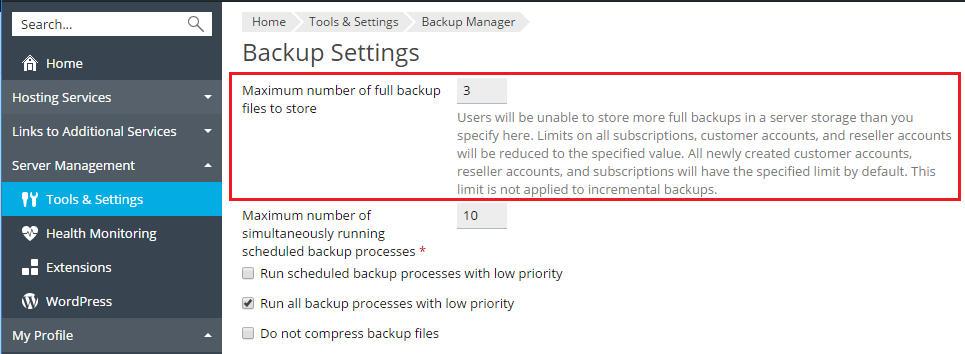

Rotation von Dateien geplanter Backups
Um Speicherplatz zu sparen, können Sie eine Höchstgrenze für die Anzahl an Dateien einrichten, die für ein vollständiges Backup gespeichert werden. Wird diese Grenze erreicht, so wird die älteste Backupdatei entfernt, sodass eine neue Datei gespeichert werden kann. Dies gilt nur für Dateien aus vollständigen Backups. Die Anzahl der Dateien in inkrementellen Backups ist nicht betroffen.
Wenn Sie die serverweite Grenze unter Tools & Einstellungen > Backup-Manager > Einstellungen angeben, werden die Grenzen für alle Abonnements, Kundenkonten und Reseller-Konten entsprechend des angegebenen Wertes neu berechnet. Allen neu erstellten Kundenkonten, Reseller-Konten und Abonnements wird standardmäßig die angegebene Grenze zugewiesen.

Wenn Sie eine serverweite Grenze einrichten, zum Beispiel 3 Backupdateien, dann passt Plesk die Grenzen auf Abonnement-Ebene automatisch an:
  • Bei dem Kunden 1 wird jede Backupdatei für 3 Tage gespeichert.
  • Bei dem Kunden 2 wird jede Backupdatei für 3 Wochen gespeichert.
  • Bei dem Kunden 3 wird jede Backupdatei für 3 Monate gespeichert.
Die Kunden können dann auch keine größeren Werte für diese Grenzen einrichten. Geringere Werte können Sie hingegen festlegen.
