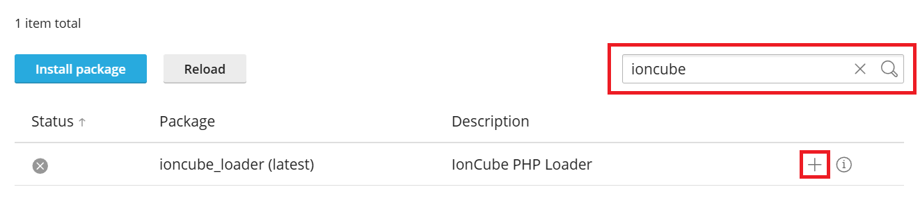

Para instalar la última versión de una extensión a través de la GUI:
Vaya a Herramientas y configuración y haga clic en Configuración de PHP (en «Configuración general»).
Haga clic en el controlador PHP deseado y, a continuación, en Administrar paquetes PECL.
Localice la extensión deseada (utilice la barra de búsqueda si es necesario) y haga clic en .

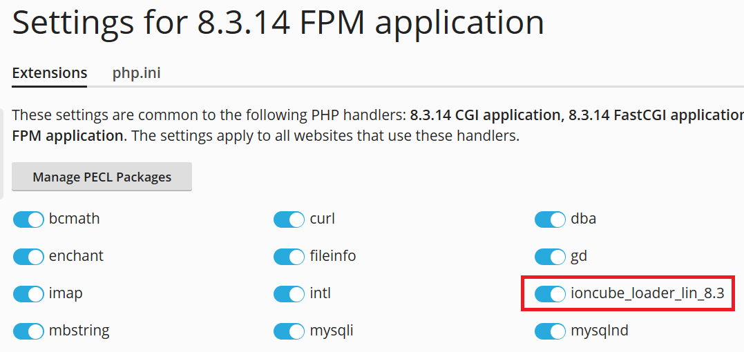

Una vez instalada la extensión, estará disponible para ese controlador y cualquier otro controlador que utilice el mismo binario y versión de PHP. Puede encontrarla en la lista de otras extensiones disponibles para esos controladores. Por ejemplo, aquí está la extensión ioncube_loader
después de instalarse:
La extensión instalada está activada de forma predeterminada, pero se puede desactivar como cualquier otra extensión PHP.

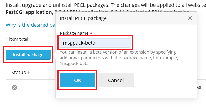

Haga clic en Instalar paquete.
Especifique el nombre del paquete deseado, además de la versión o el estado deseados y, a continuación, haga clic en ACEPTAR.
Por ejemplo, para instalar la versión
beta
más reciente de la extensiónmsgpack
, especifique lo siguiente:msgpack-beta
Para instalar la versión 2.2.0 de la extensión
msgpack
, especifique lo siguiente:msgpack-2.2.0

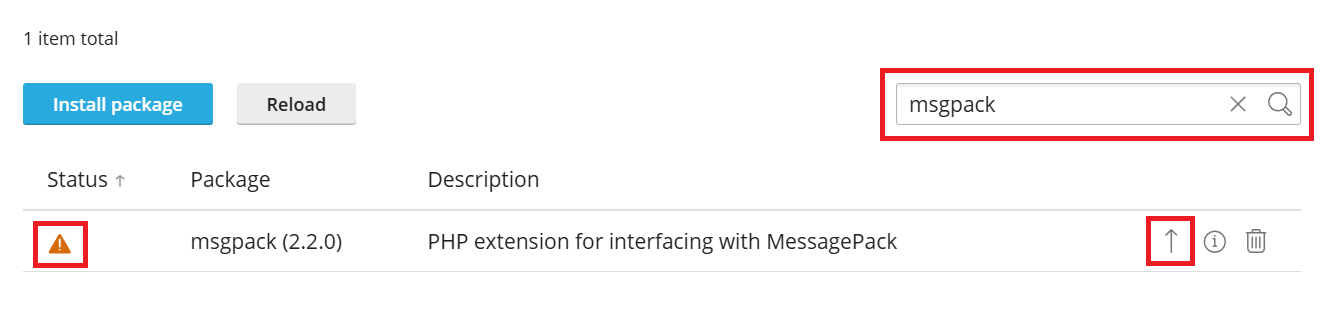

Cuando esté disponible una versión más nueva de una extensión instalada, la extensión antigua se marcará en la GUI de Plesk con el icono y podrá actualizarse a la última versión.
Para actualizar una extensión instalada a la última versión a través de la GUI:
La extensión se actualizará a la última versión disponible en PECL.

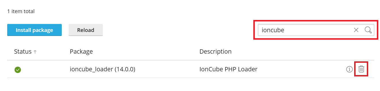

Para eliminar una extensión instalada a través de la GUI:
Localice la extensión deseada (utilice la barra de búsqueda si es necesario), haga clic en y confirme la eliminación.
Una vez que se elimine la extensión, dejará de estar disponible para ese controlador y cualquier otro controlador que utilice el mismo binario y versión de PHP.
