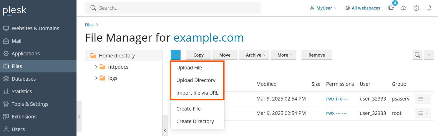

Para publicar un sitio web usando el administrador de archivos:
Vaya a Sitios web y dominios > nombre del dominio > Administrador de archivos y vaya al directorio
httpdocs
Haga clic en el botón
y:
Si solo desea cargar un único archivo, haga clic en Cargar archivo, localícelo y seleccione el archivo que desea cargar.
Para cargar un único archivo, múltiples archivos o un directorio que incluye archivos, haga clic en Cargar directorio y arrastre los archivos o directorios a la casilla con líneas discontinuas.
Para cargar un archivo que no está en su ordenador sino en otro sitio web o en un servidor FTP, haga clic en Importar archivo mediante URL, indique la URL del archivo y haga clic en Importar. Por ejemplo, la URL puede ser
https://example.com/image.png
oftps://user:password@example.com/example.tar
.Nota: El administrador de archivos soporta los siguientes protocolos para la importación de archivos: HTTP, HTTPS, FTP y FTPS. En función del protocolo usado, el nombre de usuario y la contraseña en la ruta de la URL puede ser opcional o bien obligatorio.
Ha cargado el archivo. Si se trataba de un archivo comprimido, todavía debe efectuar dos pasos más.
Haga clic en la fila correspondiente al archivo comprimido y haga clic en Extraer archivos. Si el directorio incluye archivos cuyos nombres coinciden con archivos presentes en el archivo comprimido, seleccione la casilla «Reemplazar archivos existentes». Los archivos descomprimidos reemplazarán aquellos presentes en el directorio.
Haga clic en ACEPTAR.
Nota: El administrador de archivos puede extraer archivos en los siguientes formatos: ZIP, RAR, TAR, TGZ y TAR.GZ.
