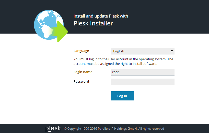

Acceda al GUI del installer
En su navegador, vaya a la dirección especificada:
Use las credenciales “root”.
Login name: root Password: <YOUR_SERVER_ROOT_PASSWORD>

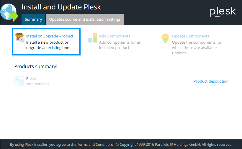

Seleccione instalar un producto nuevo
Haga clic en Instalación o actualización del producto.

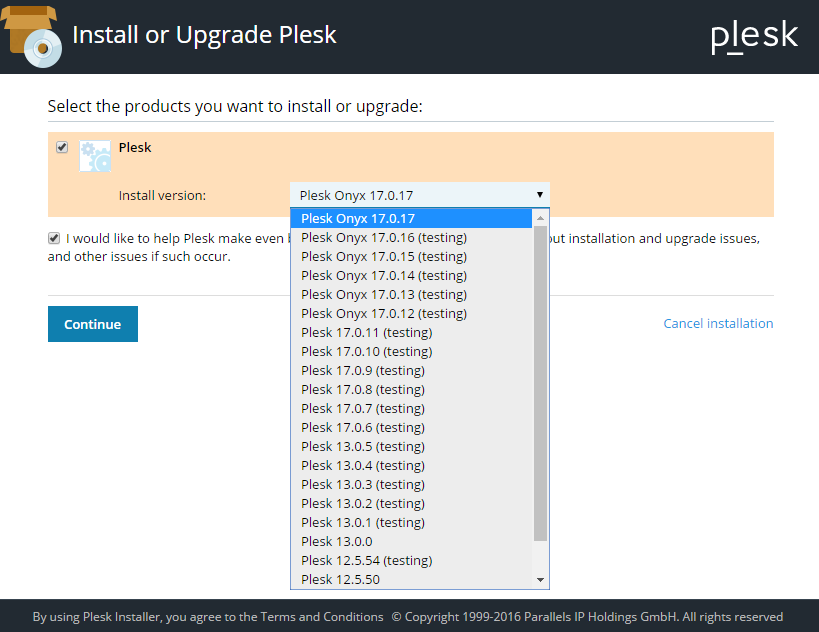

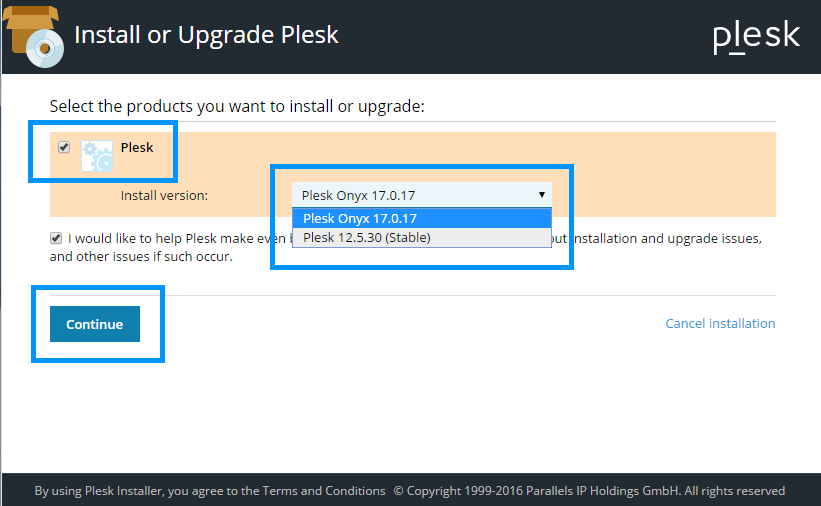

Seleccione la versión del producto
Verá la versión estable más reciente de Plesk que puede instalarse.
Si ejecuta el script del installer con la opción
--all-versions
, podrá seleccionar la versión de Plesk a instalar.# ./plesk-installer --web-interface --all-versions
Haga clic en Continuar.

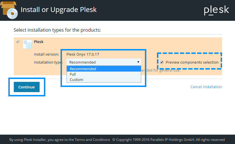

Seleccione los paquetes a instalar con Plesk

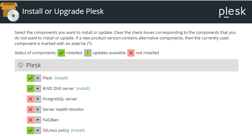

Seleccione uno de los tipos de instalación disponibles. Esto determinará los paquetes que se instalarán con Plesk. A continuación haga clic en Continuar para iniciar la instalación.
También puede seleccionar los paquetes a instalar. Para ello, active Previsualizar selección de componentes y a continuación haga clic en Continuar.

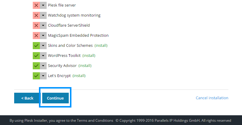

Revise y edite, de ser necesario, la lista de paquetes a instalar.
Haga clic en Continuar. Ahora se iniciará el proceso de instalación.

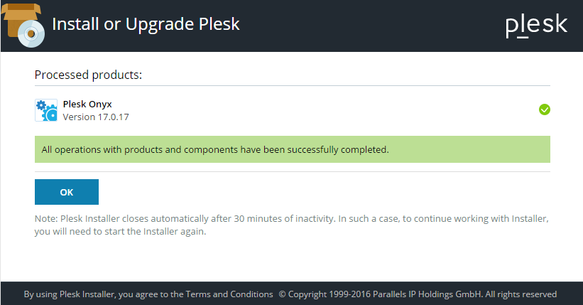

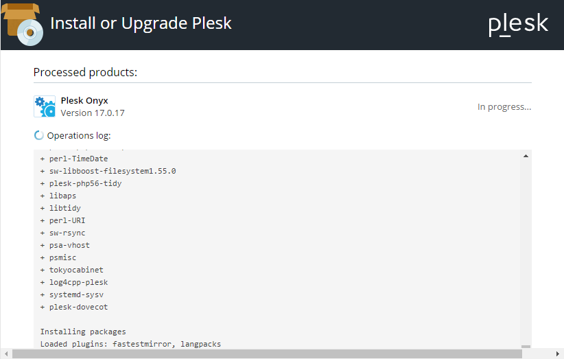

Instalando
Podrá ver la salida de la consola directamente en el interfaz web del installer. Una vez completada la instalación, obtendrá una notificación al respecto.
Además de instalar Plesk, el interfaz web del installer también puede usarse para añadir, eliminar y actualizar componentes.
