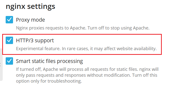

  • Il supporto di HTTP/3 è basato sul server web nginx. Questo significa che HTTP/3 funziona solo quando i siti web si trovano su server nginx o su una combinazione tra nginx e Apache.
    Attenzione: Il supporto di HTTP/3 è una funzione sperimentale sia in nginx sia in Plesk. Abilitalo a tua discrezione, dal momento che potrebbe avere effetti collaterali (ad esempio il sito web potrebbe andare offline).
  • HTTP/3 non funziona quando il componente «Nginx web server and reverse proxy server» (Server web nginx e server proxy inverso) non è installato su Plesk. In tal caso, i siti web utilizzeranno solo server Apache, che non supporta HTTP/3.
  • Plesk su CentOS 7 e Ubuntu 18 non supporta HTTP/3. Per abilitare HTTP/3, effettua il dist-upgrade del sistema operativo o passa a un sistema operativo più moderno con Plesk Migrator.
  • Enabling HTTP/3 for a website without nginx proxy mode enabled will automatically add the fastcgi_param HTTP_HOST $host; directive to the website’s nginx configuration file. This change was introduced to avoid disruptions or functionality issues that may occur in certain cases when HTTP/3 is enabled but nginx proxy mode is disabled.

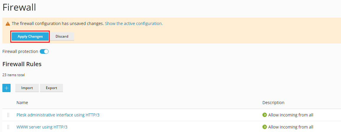

  2. Vai al firewall che utilizzi e aggiungi le regole di firewall che consentono le connessioni in entrata sulla porta UPD 443.
    Nota: HTTP/3 viene eseguito su QUIC, un nuovo protocollo di trasporto. Di conseguenza, a differenza di HTTP/2, HTTP/3 utilizza il protocollo UDP (User Datagram Protocol) e non TCP (Transmission Control Protocol).
    Se utilizzi il firewall di Plesk, questo offrirà automaticamente le modifiche alla configurazione del firewall richieste dal comando CLI nel passaggio precedente. Per accettare queste modifiche e attivare le regole del firewall necessarie per HTTP/3, fai clic su Applica modifiche.
    image firewall configuration
