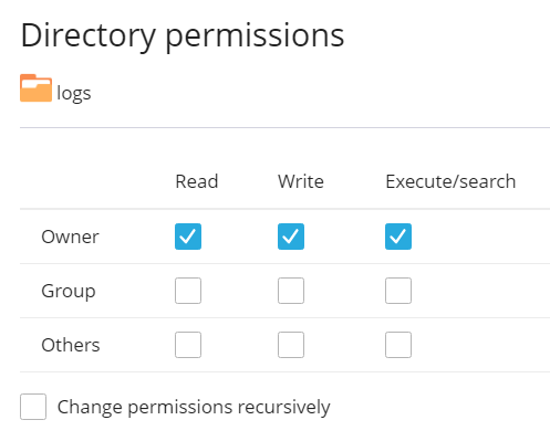

(Plesk for Linux)ファイルまたはディレクトリのパーミッションを変更するには:
  1. Plesk にログインします
  2. [ウェブサイトとドメイン] > サイトのドメイン名 > [ファイル]の順に選択します。
  3. パーミッションを変更したいファイルまたはディレクトリに対応する行をクリックして、[パーミッション変更]をクリックします。
    注釈: 契約ユーザ以外のユーザ(root ユーザや apache ユーザ)が所有するファイルやディレクトリには[パーミッション変更]ボタンは表示されません。これらのファイルとディレクトリのパーミッションは変更できないためです。
  4. ユーザグループに対して付与または禁止するパーミッションを選択します。
  5. ディレクトリのパーミッションを変更する際は、変更されたパーミッションを子であるファイルやディレクトリに継承させることができます。これには、[パーミッションを再帰的に変更]チェックボックスをオンにします。
  6. パーミッションの変更が終了したら、[保存]をクリックします。
    image permissions recursively
パーミッションの変更はすぐに有効になります。

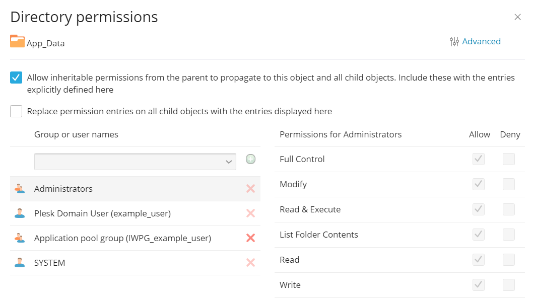

(Plesk for Windows)ファイルまたはディレクトリのパーミッションを変更するには:
  1. Plesk にログインします
  4. 以下を実行します。
    • 親フォルダからファイルまたはフォルダにパーミッションを継承させるには、[親からこのオブジェクトおよびすべての子オブジェクトへの継承パーミッションを許可する。ここで明示的に定義したエントリも含む。] チェックボックスをオンにします。
    • このフォルダに含まれるファイルとフォルダに、定義したフォルダパーミッションを継承させるには、[すべての子オブジェクトのパーミッションエントリを、ここに表示されるエントリに置き換える]チェックボックスをオンにします。
    • グループまたはユーザのパーミッションを変更または削除するには、パーミッションの名前を[グループまたはユーザ名]リストでクリックします。該当するグループまたはユーザが[グループまたはユーザ名]リストに存在しない場合は、リストの上にあるメニューで必要なユーザまたはグループ名を選択し、image plus icon をクリックします。リストにユーザ/グループが表示されたら、選択します。
      選択したユーザ/グループのパーミッションを許可または拒否するには、[次のユーザ/グループのパーミッション:<user/group name>]にリストされたパーミッションに対して[許可]または[拒否]チェックボックスをオンにします。[許可]または[拒否]列でチェックボックスがグレー表示されている場合、このパーミッションは親フォルダから継承されたものです。
    • 親フォルダから継承されたパーミッションを拒否するには、[拒否]列のチェックボックスをオンにします。これにより、このファイルまたはフォルダに継承されたパーミッションは上書きされます。
    • 親フォルダから「拒否」設定が継承されたパーミッションを「許可」に変更するには、[親からこのオブジェクトおよびすべての子オブジェクトへの継承パーミッションを許可する。ここで明確に定義したエントリも含む] チェックボックスの選択を外します。これにより、継承されたパーミッションが削除されます。次に、必要に応じて[許可]および[拒否] 列でチェックボックスをオンにします。
    • グループまたはユーザからアクセスパーミッションを削除するには、[グループまたはユーザ名]リストで必要な名前を選択し、横にある image cross icon アイコンをクリックします。
      image windows permissions
  5. パーミッションを調整するには、[詳細]をクリックして以下を実行します。
    • グループまたはユーザのパーミッションエントリを作成するには、該当する名前を[グループまたはユーザ名]リストで選択して image plus icon をクリックします。
    • グループまたはユーザにファイル/フォルダパーミッションを設定または変更するには、[グループまたはユーザ名]リストで名前を選択し、[次のユーザ/グループのパーミッション:<user/group name>]にリストされたパーミッションに対して[許可]または[拒否]チェックボックスをオンにします。
    • グループまたはユーザのパーミッションエントリを削除するには、[グループまたはユーザ名]リストで名前を選択して image cross icon をクリックします。
    • [次のユーザ/グループのパーミッション:<user/group name>]で定義したパーミッションがフォルダの子オブジェクトに継承されるようにするには、[すべての子オブジェクトのパーミッションエントリを、子オブジェクトに適用されるここに示すエントリに置き換える]チェックボックスをオンにして、[適用先]リストでパーミッション継承先オブジェクトのチェックボックスをオンにします。
  6. [OK]をクリックします。
