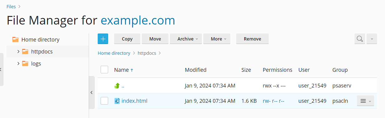

ファイルマネージャ経由でウェブサイトをアップロードするには:
  1. [ウェブサイトとドメイン] > サイトのドメイン名 > [ファイル]の順に選択します。
  2. image upload button ボタンをクリックして、以下を実行します。
    • 1 つのファイルをアップロードするには、[ファイルをアップロード]をクリックして、アップロードするファイルを探して選択します。
    • 1 つのファイル、複数のファイル、またはファイルの含まれるディレクトリをアップロードするには、[ファイルをアップロード]をクリックして、点線で囲まれたボックスにファイルまたはディレクトリをドラッグします。
    • 自分のコンピュータではなく別のウェブサイトや FTP サーバからファイルをアップロードするには、[URL 経由でファイルをインポート]をクリックし、ファイルの URL を指定して、[インポート]をクリックします。たとえば、https://example.com/image.pngftps://user:password@example.com/example.tar のような URL です。
      注釈: デフォルトで、2 ギガバイト以上のファイルはアップロードできません。Plesk アカウントに管理者権限があれば、こちらの方法でアップロードの最大サイズを変更できます。
      注釈: ファイルマネージャでのファイルインポートでサポートされるのは、HTTP、HTTPS、FTP、または FTPS プロトコルです。プロトコルに応じて、URL パスにユーザ名とパスワードを追加することが任意または必須になります。
    image file manager
    ファイルがアップロードされました。アーカイブファイルの場合、あと 2 つ工程が残っています。
  3. アーカイブファイルに対応する行をクリックして、[ファイルを抽出]をクリックします。アーカイブにパックされたファイルと同じ名前のファイルがディレクトリに含まれている場合、[既存ファイルを置換]チェックボックスをオンにします。展開されたファイルにより、ディレクトリ内のファイルが置換されます。
  4. [OK]をクリックします。
    注釈: ファイルマネージャは、ZIP、RAR、TAR、TGZ、TAR.GZ アーカイブ形式からファイルを抽出できます。
