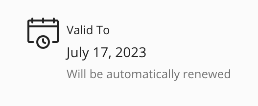

インストールされた SSL/TLS 証明書を更新する
ウェブサイトを継続的に保護するためには、インストールされた SSL/TLS 証明書をタイムリーに更新する必要があります。SSL It! 拡張がこれをサポートします。
SSL It! は Let’s Encrypt と DigiCert の無料 SSL/TLS 証明書を有効期限の 30 日前までに更新します。
image renew
