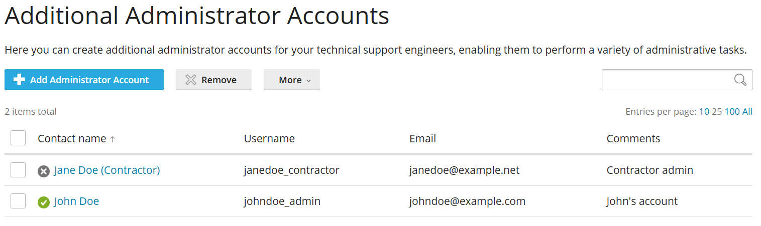

image additional admin accounts
追加管理者アカウントは、独自のログイン名とパスワードを持ちます。このアカウントは、制限付きまたは制限なしのどちらかにすることができ、それによって以下のことが決まります。
  • 追加管理者アカウントが持つサーバへのアクセスレベル。
  • このアカウントを使用する人が Plesk でできるタスクの範囲。
注意
制限のない追加管理者アカウントは、実質的にデフォルトの管理者アカウントと同じレベルの権限とサーバへのアクセス権を持ちます。デフォルトの管理者アカウントでは信頼できないユーザーに、制限のない追加管理者アカウントへのアクセス権限を与えないでください。
すべての追加管理者アカウントのアクションは、 アクションログ に書き込まれます。ただし、制限のない追加管理者アカウントはログに変更を加えることができます。したがって、この方法で確実に追跡できるのは、制限のある追加管理者アカウントのアクションのみです。
追加管理者アカウントを作成する
追加管理者アカウントを作成するには:
  1. Plesk にログインします
  2. [ツールと設定] > [追加管理者アカウント] ([セキュリティ] の下) に移動します。
  3. [管理者アカウントを追加] をクリックします。
  4. アカウントのログイン名とパスワードを設定します。
  5. アカウント所有者のメールアドレスと名前を入力します。追加の管理者アカウントを区別しやすくするため、またはアカウント作成の経緯を説明するために、コメントを追加することもできます。
  6. (オプション) [アカウントをメールでアクティブ化] チェックボックスをオンにすると、アカウントが「停止」状態で作成されるようになります。アカウントをアクティブ化して Plesk にログインするには、前の手順で指定したメールアドレスに送信されるメール内のリンクを所有者がクリックする必要があります。アカウントを 手動でアクティブ化 することもできます。
  7. (オプション、推奨) アカウントを制限するには、[制限モードを有効にする] チェックボックスをオンにします。これにより、アカウントの所有者が Plesk で実行できるアクションが制限されるだけでなく、アカウントが侵害された場合に権限のないユーザーが引き起こす可能性のある損害も軽減されます。制限付きのアカウントでできること、またはできないことの詳細は、現在有効な 制限モードの設定 によって決まります。
    注意
    セキュリティを最大限に高め、追加管理者が自分のアカウントから制限を解除できないようにするために、 制限付きの追加管理者アカウントを分離する セクションの手順を実行することを強くお勧めします。
    注釈
    制限モードの設定は、制限対象のすべてのアカウントに適用されます。アカウントごとに制限モードの設定をカスタマイズすることはできません。
  8. (オプション) [追加の管理者にパワーユーザビューを強制的に適用] チェックボックスをオンにすると、アカウントが パワーユーザービュー に制限されます。アカウント所有者は、管理者アカウント (デフォルトの管理者とその他の追加管理者の両方) が所有者であるウェブサイトのみを表示および管理できます。
  9. [OK] をクリックしてアカウントを作成します。
追加の管理者アカウントが作成されます。[アカウントをメールでアクティブ化] チェックボックスがオンになっている場合を除き、アカウントの所有者は Plesk にログインできるようになります。
