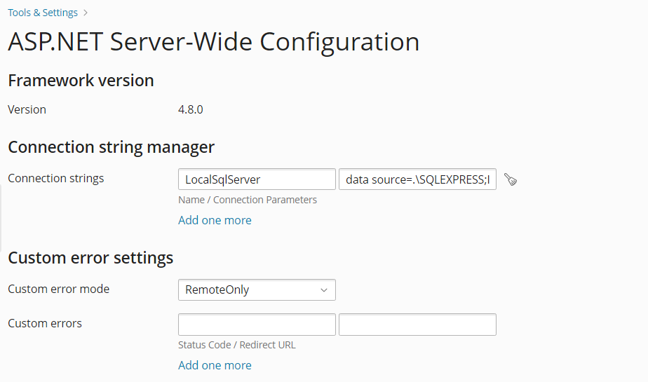

  2. [ツールと設定] > [ASP.NET 設定] ([アプリケーションとデータベース] の下) に進みます。異なるバージョンの ASP.NET の設定は、バージョン別のタブにあります。
    image asp net settings
  3. データベースを使用する ASP.NET アプリケーションのデータベース接続データを決定する文字列をセットアップします。
    初めて ASP.NET の構成ページを開くと、共通構成を持つ接続パラメータのサンプルが表示されます。サンプルを削除し、独自の文字列に変更することができます。
    • 文字列を追加するには、 [もう 1 つ追加] をクリックします。
    • 文字列を削除するには、横にある image cross icon をクリックします。
  4. ASP.NET アプリケーションが返すカスタムエラーメッセージをセットアップします。
    • カスタムエラーメッセージモードを設定するには[カスタムエラーモード]メニューで適切なオプションを選択します。
      • On: カスタムエラーメッセージが有効になります。
      • Off: カスタムエラーメッセージが無効になり、エラーの詳細が表示されるようになります。
      • リモートのみ: カスタムエラーメッセージはリモートクライアントにのみ表示され、ASP.NET エラーはローカルホストに表示されます。
    • カスタムエラーメッセージ (Off モードを選択していない場合に適用) を追加するには、 [カスタムエラー] フィールドに値を入力します。
      • ステータスコード: エラーページにリダイレクトされる HTTP ステータスコードを定義します。
      • リダイレクト URL: エラーに関する情報をクライアントに提供するエラーページのアドレスを定義します。
      競合を避けるため、既存のエラーコードに対してカスタムエラーメッセージを追加することはできませんが、既存のコードの URL を再定義することはできます。
    • リストからカスタムエラーメッセージを削除するには、横にある image cross icon をクリックします。
