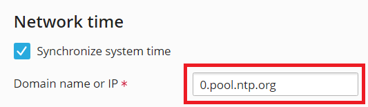

(Plesk for Windows) カスタム NTP サーバとの自動同期をセットアップするには:
  1. Plesk にログインします
  2. [ツールと設定] > [システム時間]([一般設定]の下)の順に選択します。
  3. [システム時間を同期する]チェックボックスをオンにします。
  4. [ドメイン名または IP アドレス] フィールドに有効な NTP サーバのホスト名または IP アドレスを入力します。
    注釈: 使用する NTP サーバがわからない場合は NTP Pool Project サーバのいずれかを指定できます。つまり、「0.pool.ntp.org」、「1.pool.ntp.org」、「2.pool.ntp.org」、または「3.pool.ntp.org」です。
    image windows set ntp
  5. [Save]をクリックします。
サーバの日付と時刻は、 指定された NTP サーバと 1 時間ごとに同期されるようになります。これにより、手動で行った日付と時刻の変更がオーバーライドされます。
