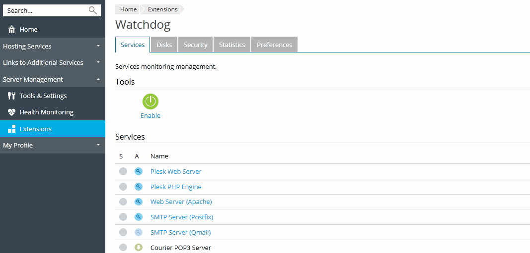

監視するサービスを指定して監視を開始するには:
  1. [拡張]>[Watchdog]に移動します。
    Plesk で制御するすべてのサービスが、[サービス]タブに表示されます。

    9. この手順を繰り返し、必要なすべてのサービスに対して監視を設定します。各サービスにあらかじめ定義したデフォルトの監視設定で問題がなければ、サービスリストの[A]列にある image 76214 アイコンをクリックするだけで、Watchdog が必要なサービスを監視するように設定できます。
  3. Watchdog で監視したいサービスをすべて指定したら、[ツール]グループの[有効化]アイコンをクリックします。
    これで、指定した設定に従ってサービスが監視されます。デフォルト設定を使用する場合は、以下を実行してください。

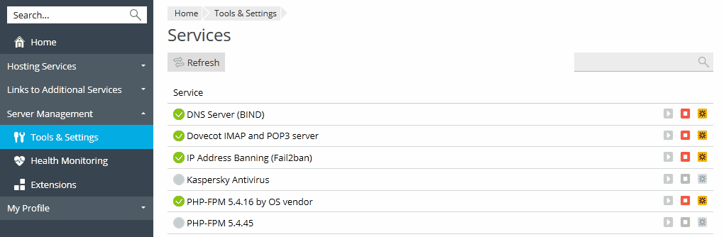

Plesk で管理されるサービスのステータスを表示するには:
  • [ツールと設定]>[サービス管理]をクリックします。Plesk サービスのリストが表示されます。この画面で、サービスを管理したり、サービスのステータスを表示することができます。
    image 76213

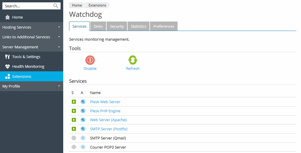

    または
  • [拡張]>[Watchdog]をクリックします。Plesk サービスのリストが表示されます。この画面から、サービスのステータスを表示したり、監視設定を管理することができます。
    image 76216
    表示される情報は以下のとおりです。
    [S](ステータス)列は、サービスが現在 Watchdog に監視されているかどうかを示し、前回のポーリングで返されたサービスステータスが表示されます。
    image 76193.gif - 現在サービスは監視されていません。
    image 76205 - 監視を開始しましたが、サービスのステータスはまだポーリングされていません。
    image 76206 - サービスは監視されており、Watchdog はサービスが実行中であると報告しています。
    image 76207 - サービスは監視されており、Watchdog はサービスが停止していると報告しています。
    image 76208 - サービスは不安定になったため、Watchdog に監視されていません。
    [A](監視)列は、Watchdog によるサービス監視が設定されているかどうかを示します。また、サービスがサーバにインストールされ、正しく構成されているかどうかも示します。
    image 76209 - サービスがインストールされていません。
    image 76199 - サービスが構成されていません。
    image 76211 - Watchdog によるサービス監視が設定されていません。
    image 76212 - Watchdog によるサービス監視が設定されています。
