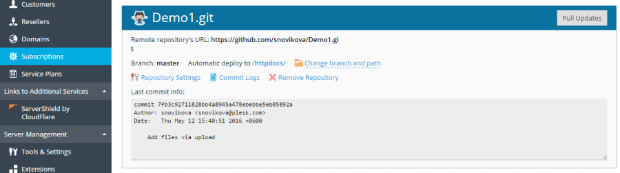

ウェブサイトのファイルをコミットし、リモートリポジトリにプッシュした後で、[ウェブサイトとドメイン]に移動して、リポジトリ名の横の[アップデートをプル]ボタンをクリックします。複製された Git リポジトリへリモートリポジトリの変更がプルされます。
最後のコミット情報は、[ウェブサイトとドメイン] > [Git]で参照できます。
