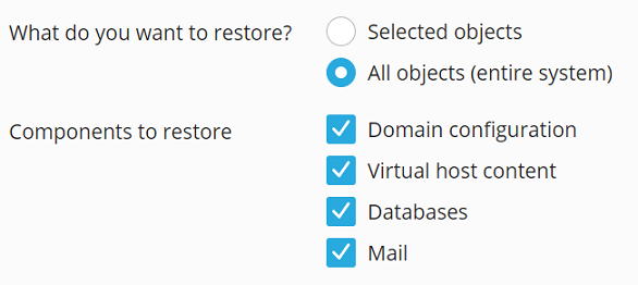

В группе “Что вы хотите восстановить?” выберите опцию “Все объекты (система целиком)”.
В группе «Компоненты для восстановления» вы можете снять флажки для классов объектов, которые вы не хотите восстанавливать. Например, если при восстановлении резервной копии установлен флажок «Базы данных», все базы данных и пользователи баз данных будут восстановлены. Если вы снимите этот флажок, они не будут восстановлены.
