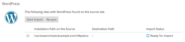

Чтобы перенести приложение, выполните следующие шаги:
- Установите флажок возле приложения, которое хотите перенести.
- По умолчанию файлы приложения помещаются в ту же папку относительно корневой папки, в которой они находились на исходном сервере. При необходимости вы можете выбрать другое местоположение для файлов приложения на целевом сервере. Для этого нажмите ссылку / в столбце “Путь назначения” и введите путь к целевой папке (относительно корневой папки).
- Нажмите Начать импортирование.
Состояние установки изменится с «Готово к импортированию» на «Помещено в очередь», а затем на «В процессе». Как только статус поменялся на «Импортировано», это означает, что импорт приложения завершен.
