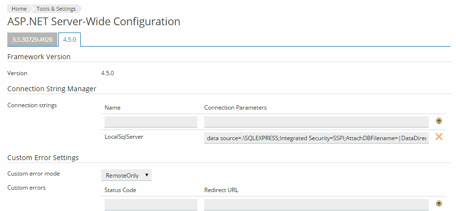

Чтобы настроить глобальные параметры ASP.NET:
  1. Перейдите в раздел Инструменты и настройки > Настройки ASP.NET (в разделе Приложения и базы данных). Настройки для различных версий ASP.NET располагаются на соответствующих вкладках.
    image 74970
  2. Укажите параметры в строках, в которых задаются настройки подключения к базе данных для приложений ASP.NET, использующих базы данных. Эта опция доступна только для ASP.NET 2.0.x.
    Если вы впервые заходите на страницу настройки ASP.NET, будут показаны примеры настроек подключения с общими структурами параметров. Вы можете удалить их и ввести собственные значения параметров.
    • Чтобы добавить строку, введите нужные данные в поля Имя и Параметры подключения и щелкните по расположенному возле них значку image 75089.
    • Чтобы удалить строку, щелкните по расположенному возле нее значку image 75087.
  3. Настройте пользовательские сообщения об ошибках, которые будут отображаться в приложениях ASP.NET, указав параметры в поле Настраиваемые сообщения об ошибках:
    • Чтобы установить режим отображения пользовательских сообщений об ошибках, выберите соответствующую опцию в меню Режим настраиваемых сообщений об ошибках:
      • On – настраиваемые сообщения об ошибках включены.
      • Off – настраиваемые сообщения об ошибках выключены, и вместо них будут показаны подробные сообщения об ошибках.
      • RemoteOnly – настраиваемые сообщения об ошибках будут показаны только удаленным клиентам, а ошибки ASP.NET будут показаны на локальном сервере.
    • Чтобы добавить новое пользовательское сообщение об ошибке (которое будет применено, если не выбран режим Off, введите значения в полях Код статуса и URL переадресации и нажмите image 75089.
      • Код статуса определяет код статуса HTTP, получаемый в результате перенаправления на страницу ошибки.
      • URL переадресации определяет веб-адрес страницы ошибки, на которой для клиента представлена информация об ошибке.
      Во избежание возможных конфликтов вы не сможете добавить сообщение об ошибке с кодом ошибки, который уже существует, однако вы можете переопределить URL для существующего кода.
    • Чтобы удалить пользовательское сообщение об ошибке из списка, щелкните по значку image 75088.
