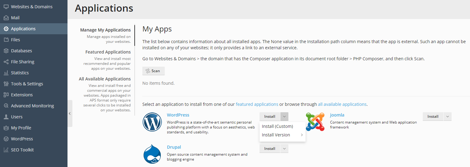

Установка приложений
В зависимости от ваших задач и опыта вы можете выбрать один из следующих способов установки того или иного приложения:
Быстрая установка. Это самый простой способ установить приложение. В этом случае будет установлена его самая последняя версия с настройками по умолчанию. Например, логин и пароль администратора приложения будут взяты из вашей учетной записи Plesk. Некоторые приложения требуют указать определенные настройки, даже если выбрать быструю установку.
Выборочная установка. Этот способ позволяет изменять различные параметры установки приложения, например, логин и пароль администратора, установочную папку и так далее. В частности, выборочную установку следует использовать, если вы хотите отключить автоматическое обновление для приложения.
Примечание: Многие приложения не могут функционировать, если включена директива PHP safe_mode. Чтобы проверить, включена ли директива safe_mode в вашей учетной записи, откройте страницу Сайты и домены, нажмите Настройки PHP, и найдите safe_mode в секции Общие настройки. Если директива safe_mode включена, выключите ее. Если у вас нет прав на изменение настроек PHP, обратитесь к своему провайдеру.
Чтобы установить приложение:
Откройте страницу Приложения и найдите нужное приложение.
Для быстрой установки нажмите кнопку Установить, а для выборочной щелкните по стрелке справа от кнопки и выберите Выборочная установка.
(Опционально) Отключите автоматическое обновление приложения.
Если вы не хотите, чтобы данное приложение обновлялось автоматически, уберите галочку Автоматически обновлять это приложение по мере выхода обновлений на странице с параметрами установки.
(Опционально) Выберите версию приложения.
В некоторых случаях вам может потребоваться установить какую-то определенную версию приложения. Например, если вы планируете использовать расширения, которые несовместимы с его последней версией. В этом случае щелкните по имени приложения > нажмите Установить версию. Затем установите выбранную версию.

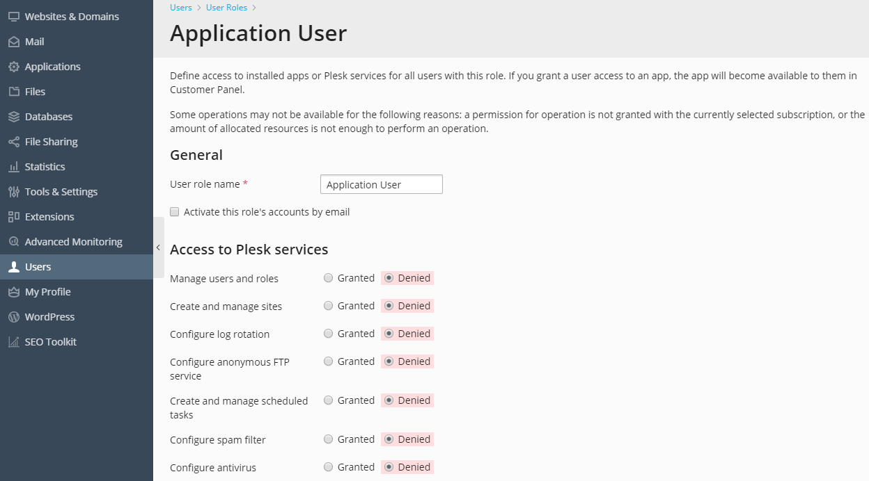

Предоставление доступа к приложениям дополнительным пользователям
По умолчанию после того как вы установите приложение, доступ к нему имеют только пользователи с ролью Владелец. Чтобы разрешить доступ к приложению для других пользователей подписки:
Предоставьте права доступа к этому приложению соответствующей группе пользователей на странице Пользователи > Роли пользователей.
Не забудьте добавить нужных пользователей в эту группу.
После этого ссылка на это приложение появится на их странице Сайты и домены под именем соответствующего сайта. Учтите, что вы можете управлять доступом к приложениям только для групп пользователей, поэтому вам нужно или внести изменения в права существующей группы, или создать новую и добавить в нее пользователей.
По умолчанию администратором приложения является пользователь подписки с ролью Владелец. Этот пользователь не только имеет доступ к приложениям на странице Сайты и домены, но и может устанавливать приложения и управлять ими внутри подписки. Для этого в их интерфейсе есть дополнительная страница - Приложения. Вы можете предоставить такие же административные права другим пользователям подписки с помощью опции Установка и управление приложениями на странице Пользователи > Роли пользователей. Это даст пользователям полный администраторский доступ ко всем приложениям в подписке. Как и администратор, пользователи с этим правом могут устанавливать, настраивать, обновлять и удалять приложения в разделе Приложения в своих панелях клиентов.
Связывание приложений и дополнительных пользователей
Некоторые приложения позволяют создавать учетные записи пользователей и управлять ими без входа в само приложение. Если приложение предоставляет такую возможность, вы можете привязать пользователей Plesk к учетным записям этого приложения. Чтобы это сделать:
- Добавьте пользователей в определенную группу (Пользователи > Роли пользователей).
- Предоставьте этой группе одно из следующих прав:
- Общий доступ Это полномочие обеспечивает всем пользователям группы доступ к приложению по ссылке на странице Сайты и домены.
- Личный доступ. Если разрешено это полномочие, приложение будет автоматически создавать учетные записи для всех пользователей из этой группы. После этого на странице Сайты и домены пользователей появится дополнительная ссылка для входа в приложение под персональной учетной записью. Учтите, что если вы запретите право Личный доступ, приложение автоматически удалит все учетные записи, привязанные к этой группе.

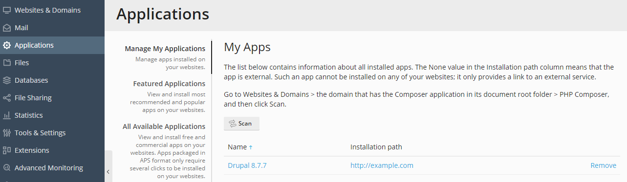

Использование интерфейса для управления зависимостями проекта PHP с помощью Composer
Чтобы найти все приложения, имеющие composer.json,
для управления зависимостями, нажмите Сканировать в разделе Сайты и домены > Приложения. Появится список приложений в разделе Приложения. Описанные ниже команды работают только для приложений, имеющих файл composer.json
Установка зависимостей
Чтобы установить все модули, необходимые для вашего проекта, на странице Сайты и домены > Приложения > Мои приложения > нажмите в списке название приложения > Установить зависимости.
Обновление зависимостей
Чтобы обновить зависимости молулей, на странице Сайты и домены > Приложения > Мои приложения > нажмите название приложения > Обновить зависимости.
Изменение зависимостей
Кнопка Изменить настройки открывает файл composer.json
для редактирования вручную в редакторе кода в Plesk.
Удаление управления зависимостями из приложения
После нажатия на Удалить приложение больше не будет показываться в списке приложений в разделе Мои приложения. Однако файлы composer.json
и composer.lock
останутся в папке приложения, так что вы сможете снова добавить это приложение в список, нажав Сканировать.
