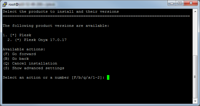

    # sh ./plesk-installer
    По ходу установки вам нужно будет ответить на ряд вопросов. Вы сможете выбирать подходящие опции, а также при необходимости возвращаться на предыдущие шаги для изменения уже выбранных опций.
    image 77210

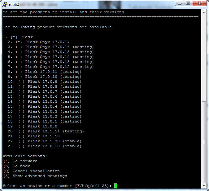

    Запустите скрипт установщика с опцией --all-versions, чтобы сделать доступными для установки все версии Plesk:
    # sh ./plesk-installer --all-versions
    image 77211
