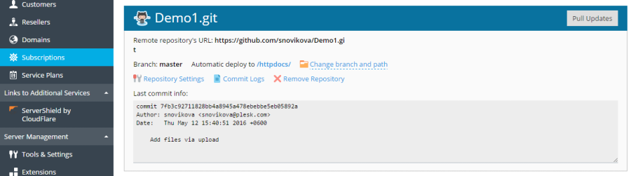

После записи изменений файлов вашего сайта и передачи их в удаленный репозиторий, перейдите на страницу Сайты и домены и нажмите кнопку Получить обновления возле имени репозитория. Изменения из удаленного репозитория будут получены в клонированный репозиторий Git.
Информацию о последней записи изменений можно увидеть на странице Сайты и домены > Git.
