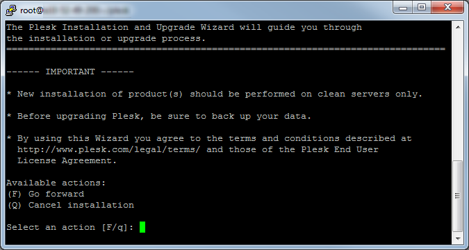

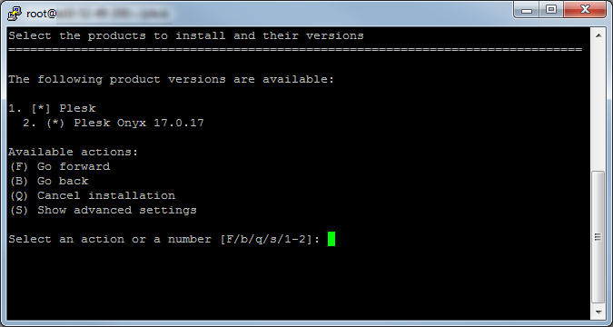

  4. 启动安装程序
    通过以下命令运行脚本以启动交互式安装程序来安装最新稳定的 Plesk 版本:
    # sh ./plesk-installer
    将会询问您一系列安装相关的问题。您可以选择合适的选项,也可以返回更正已选定的选项。

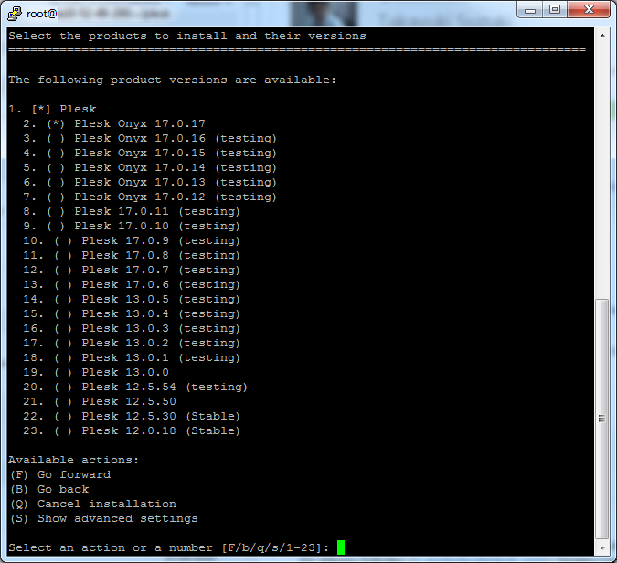

    使用 --all-versions 选项运行安装程序以令所有的 Plesk 版本可用于安装:
    # sh ./plesk-installer --all-versions
