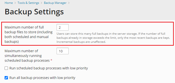

要配置伺服器範圍的備份設定,請執行下列步驟:
  1. 請轉到 工具與設定 > 備份管理器(在 「工具與資源」下)> 設定
  2. (備選)在相應的欄位中,指定可存儲在任何類型的記憶體中的最大全量備份檔案數量(包括計畫備份和手動備份)。
    詳情,請 查看 「備份迴圈」
  3. 在相應的欄位中,指定同時運行的計畫備份進程的最大數目。預設值為10。
  4. 要使備份進程將資源釋放到其他伺服器進程,預設情況下會選擇“運行所有低優先順序的備份進程”。
    通過選擇相應核取方塊選擇只運行低優先順序的計畫備份。

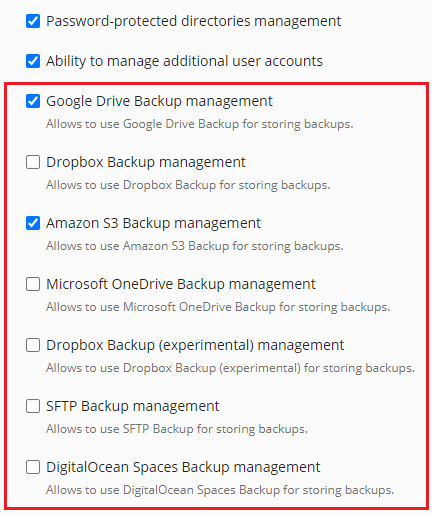

預設安裝了雲存儲擴展extension後,您的客戶和代理商還可以將其用於記憶體手動備份。若要管理客戶和代理商允許使用哪個雲存儲,請購買 Backup to Cloud Pro 功能。
一旦購買了此功能,則能夠在以下情況時於 「許可權」 標籤(在 「顯示更多可用許可權」)上允許或禁止客戶或代理商使用已安裝的雲存儲服務:
  • 添加新的或編輯現有的服務方案和附加方案。
  • 自訂訂閱。
image cloud permissions
當安裝相應的雲存儲擴展時,該許可權將出現並被選中。
同步之後,許可權中的更改將生效。
備註
「使用遠端存放備份和恢復訂閱資料」許可權優先於在雲存儲中存儲備份的許可權。如果未選擇」使用遠端存放備份和恢復訂閱資料」,即使選擇了相應的雲許可權,客戶和代理商也無法在雲存儲中存儲備份。
備份迴圈
若要節約空間,可以在 工具與設定 > 備份管理員(在」工具與資源」)> 設定中設定伺服器範圍的全量備份存儲數量限制,達到限制時,Plesk將不可撤銷地刪除最舊的備份檔案,以為新的備份檔案騰出空間。我們稱此過程為備份迴圈。
備註
此限制只影響全量備份。增量備份的數量不受限制。
備註
此限制會影響Plesk伺服器的本機存放區和任何已配置的遠端存放。
image  maximum number full backups
備份迴圈區分手動備份和計畫備份。如果您的手動和計畫的全量備份數量超過了限制,備份迴圈將以以下方式刪除最舊的全量備份:
  1. 保留最新的手動備份。
  2. 保留最新的計畫備份數量 X-1個,其中X是伺服器範圍內存儲的全量備份數量的上限。
  3. 刪除所有其它的全量備份。
例如,您有三次手動備份和三次計畫備份。您將伺服器範圍內存儲的全量備份數量的限制設定為3。備份迴圈後,Plesk將保留以下全量備份:最新手動備份和兩個最新計畫備份。

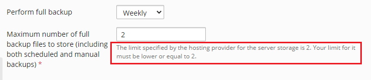

訂閱、客戶和代理商對“計畫備份設定”中存儲的完整備份數量有自己的限制。設定伺服器範圍的限制會更改新訂閱和現有訂閱、客戶和代理商的相應限制,以與伺服器範圍的限制值相匹配。無法將訂閱、客戶和代理商的限制設定為高於伺服器範圍內的限制(請參見下面的螢幕截圖)。
image provider specified limit
例如,代理商將“要存儲的最大全量備份檔案數”設定為4個。將伺服器範圍的限制設定為2後,代理商的限制將自動設定為2,以與伺服器範圍的限制相匹配。代理商將無法將其限制更改為大於2的值。

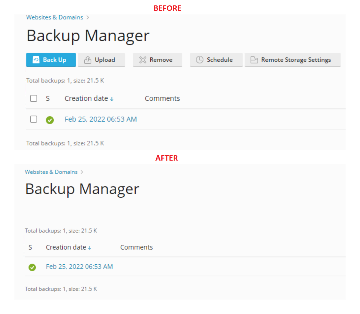

為客戶和代理商禁用備份管理
預設情況下,客戶和代理商可以創建、計畫和刪除備份。但是,作為Plesk管理員,您可以為他們禁用備份管理。
這可以幫助所有用戶實現統一的備份策略,並確保備份是定期和及時的。
如果您禁用了客戶和代理商的備份管理,他們將不能再執行以下操作:
  • 創建、計畫和刪除存儲在Plesk或遠端存放中的備份。
  • 存取已配置的 遠端存放點或配置新的存儲點。
  • 上傳備份。
客戶和代理商將只能做以下操作:
  • 恢復您為他們創建的備份。
  • 恢復以前創建的備份(存儲在Plesk或遠端存放中)。
備註
在禁用備份管理之前配置的計畫備份將繼續如期創建。
要為客戶和代理商禁用備份管理,請如下操作:
  1. 打開位於此處的用於編輯的 panel.ini文件:
    • (Plesk for Linux) /usr/local/psa/admin/conf/panel.ini
    • (Plesk for Windows) %plesk_dir%admin\conf\panel.ini
    您還可以使用`Panel.ini Editor <https://www.plesk.com/extensions/panel-ini-editor/>`__ 擴展在Plesk介面中編輯該檔。
  2. 添加以下各行到 panel.ini 檔並將其保存:
    [pmm]
    manageBackupsByAdminOnly = true
您已經禁用了客戶和代理商的備份管理。下面您可以看到此操作會讓他們的Plesk介面有何變化。
