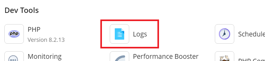

To access the domain log browser, go to Websites and Domains, find the domain whose logs you want to see, and then click Logs (under 「Dev Tools」).
image logs button

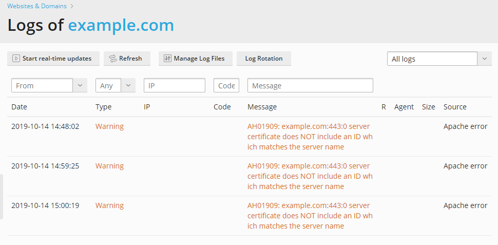

您將會看到從日誌收集來的相關資訊清單。預設域名日誌瀏覽器會顯示打開時出現在監控日誌中的資訊。如果您想要刷新清單出現打開域名日誌瀏覽器後新增的資訊,請點按 刷新 。或者,如果您想要不斷的添加新資訊,則可以點按 啟動即時更新
image log browser interface

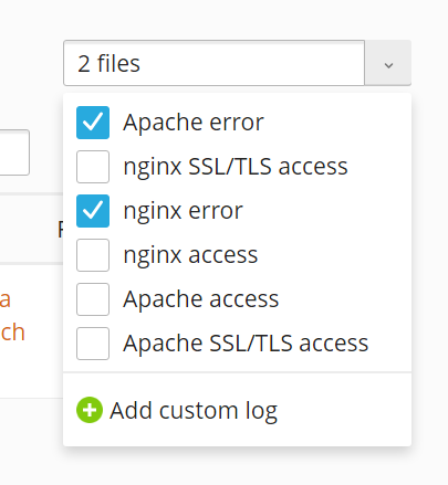

To select the logs from which you want to view messages, click this button
image logs selector menu
and then select the desired logs from the menu.
image selected log sources

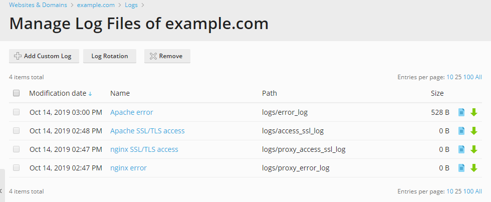

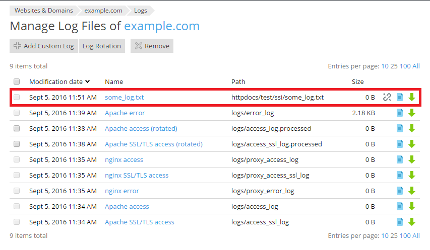

To view all the messages in a log, go to Websites and Domains, find the domain whose logs you want to see, click Logs, and then click Manage Log Files. The list of all tracked log files will be displayed.
image tracked log files
您可在此處點按日誌檔案名稱直接在域名日誌瀏覽器中查看檔內容。您可以點按日誌檔旁邊的 image view log icon 圖示以在獨立的視窗中打開用於瀏覽,或點按 image download log icon 圖示進行下載。

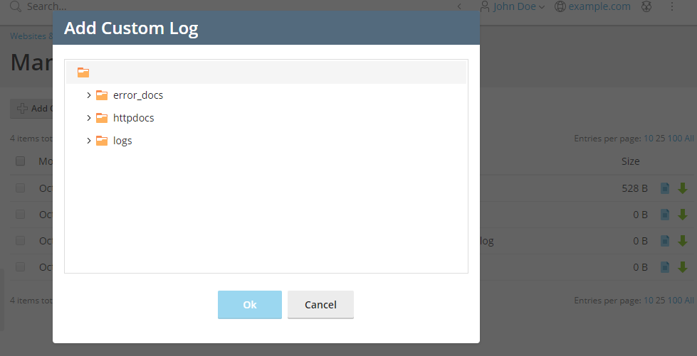

You can add any custom log file from your web site directory to track its changes in the domain log browser. To do this, go to Websites and Domains, find the domain you want to add a custom log for, click Logs, click Manage Log Files, and then click Add Custom Log. The tree with your web site folders will be displayed. Select the file that you want to add to the domain log browser and click OK.
備註
只能選擇純文字檔。為了顯示正常,您的自訂日誌檔中每個日誌項都必須有時間戳記,否則無法正常解析。
image add custom log
因此,選定的日誌檔將會在管理的日誌檔清單中顯示。
image added custom log
如果您不再需要監控該自訂日誌檔,請點按旁邊的 image remove custom log 圖示。這樣不會從您的檔案系統移除檔,但是會從域名日誌瀏覽器中可用檔列表中移除該檔。

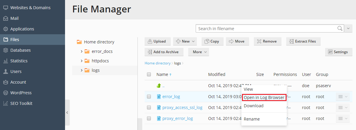

您還可以使用 在日誌瀏覽器中打開 選項直接從檔案管理員在域名日誌瀏覽器中打開文字檔。

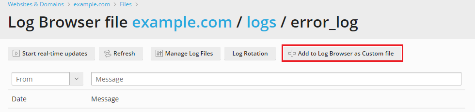

但您從檔案管理員在域名日誌瀏覽器中打開一個日誌檔時,檔不會被添加到可在域名日誌瀏覽器中永久查看的日誌清單中。若要添加檔到域名日誌瀏覽器中,請點按 以自訂檔形式添加到日誌瀏覽器 按鈕。
image add as custom file
