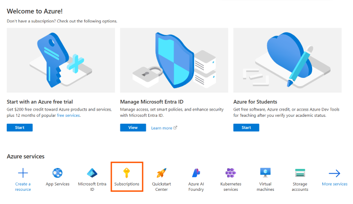

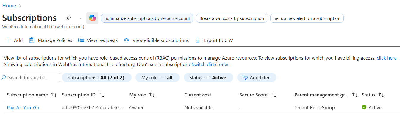

第 2 步 - 創建 Azure 訂閱(若您尚未創建)
  1. 使用您的帳戶登入到 Azure dashboard
  2. 若要設定 Azure DNS,您首先要有 Azure 訂閱。轉到 訂閱查看您是否已有訂閱。
    image azure 1
    若您已有訂閱,請轉到 第 3 步 - 啟用 “Microsoft.Network” 資源提供商。如果您沒有訂閱,請點按 添加 開始創建一個訂閱。

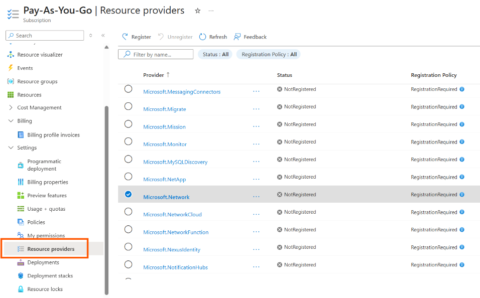

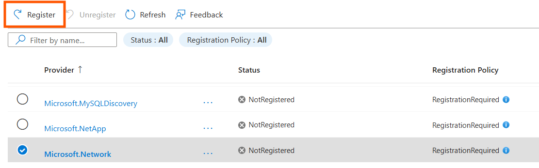

  1. 點按訂閱名稱然後點按 資源提供商
    image azure 3
  2. 在列表中找到 “Microsoft.Network” 資源提供商並確保其處於 “已註冊” 狀態。若未註冊,請選擇 “Microsoft.Network” 然後點按 註冊
    image azure 4
當 “Microsoft.Network” 顯示為 “已註冊” 時,轉到下一步。

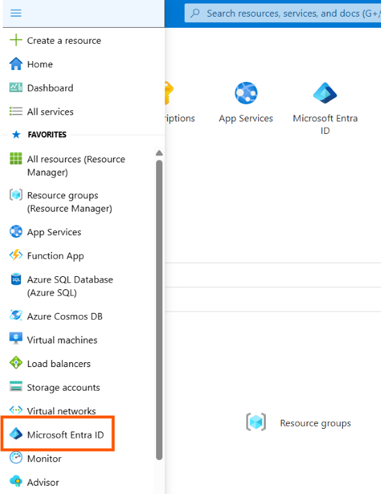

第 4 步 - 創建應用程式
  1. 點按螢幕左上角的漢堡功能表,然後點按 Azure 活動目錄
    image azure 5

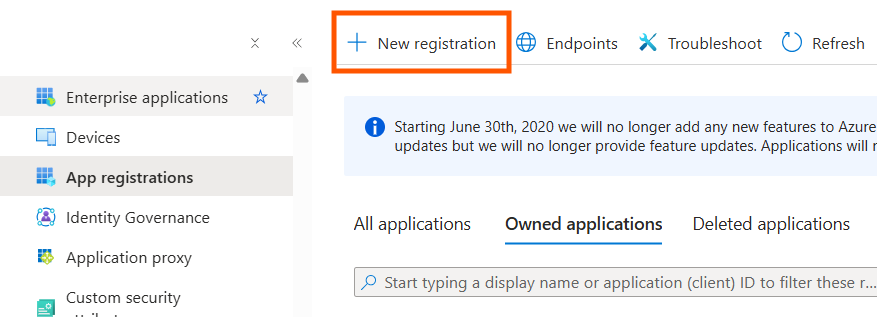

  2. 點按 應用註冊 然後點按 新註冊
    image azure 6

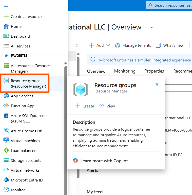

第 6 步 - 創建資源組
  1. 點按螢幕左上角的漢堡功能表按鈕,點按 資源組,然後點按 創建資源組(若您沒有)或點按添加(若您已有)。
    image azure 13
  2. 給資源組一個名稱,選擇您的地區,點按查看 + 創建,然後點按 創建
    image azure 14
  3. 創建資源組後,將其名稱粘上到 Azure DNS 擴展頁面上的相應字段。

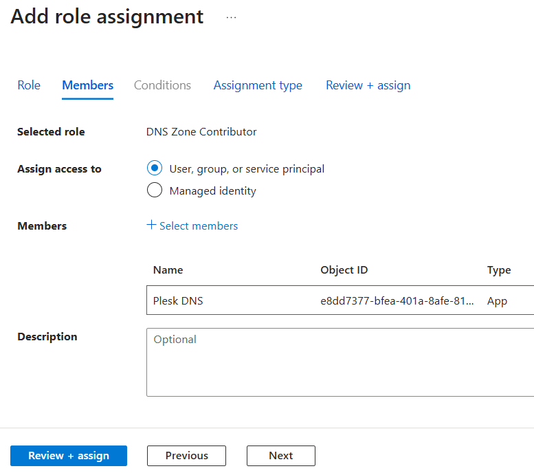

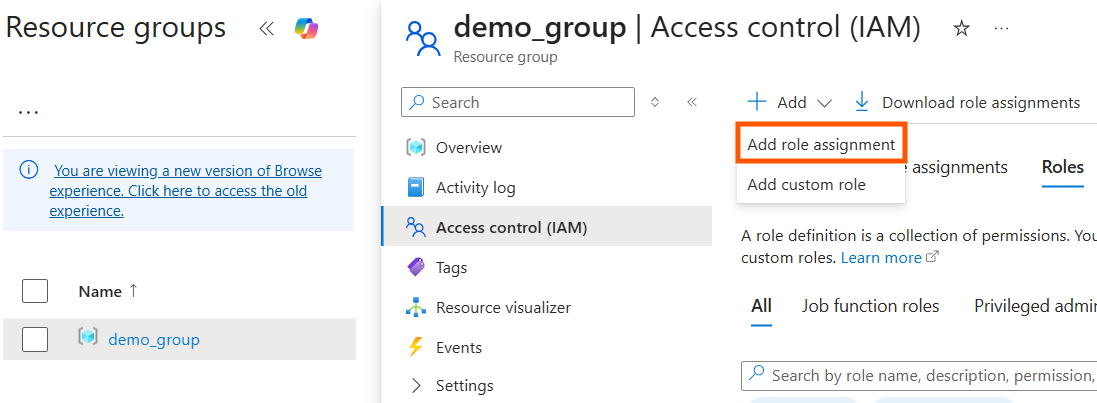

第 7 步 - 添加角色分配
  1. 點按已創建資源組的名稱,點按 訪問控制 (IAM),然後點按 添加 > 添加角色分配
    image azure 15
  2. 指定角色分配設定然後點按 保存
    • 在 “角色” 下選擇 “DNS 區域貢獻者”。
    • 保持 “分配存取” 為空。
    • 在 “選擇” 類型下,選擇已創建應用程式的名稱(在我們的示例中是 “Plesk DNS”)。
    image azure 16
