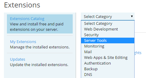

點按功能窗格中的 擴展 後,正好進入 擴展目錄 標籤。您可以在此存取 Plesk 各種功能和功用的各式各樣的擴展。擴展分為很多類別,例如」備份」、」DNS」 或 「郵件」。每個擴展屬於一個或多個類別。
精選擴展會在登入頁面顯示。但是,很多類別包含的不僅僅是顯示的那些擴展,往往更多。若要查找某個擴展,請使用搜尋功能(搜尋視窗就在右上角)。
如果您不知道您要查找的擴展的名稱,請查找」選擇類別」 功能表並選擇您覺得該擴展最可能隸屬的類別。

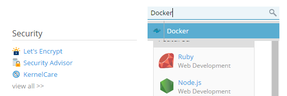

如果您不知道您要查找的擴展的名稱,進入 目錄 頁面並選擇您覺得該擴展最可能隸屬的類別。
另外,您可以通過左上角的 Plesk 全域搜尋查找某個擴展。
Plesk 全域搜尋會顯示已安裝和未安裝的擴展:
- 如果擴展已安裝,搜尋結果則會打開擴展進入頁面。
- 如果擴展未安裝,搜尋結果則會在擴展目錄中打開擴展概要頁面。
如果您不知道您要查找的擴展的名稱,則可以使用 Plesk 全域搜尋按照您認為所屬的目錄來搜尋該擴展。

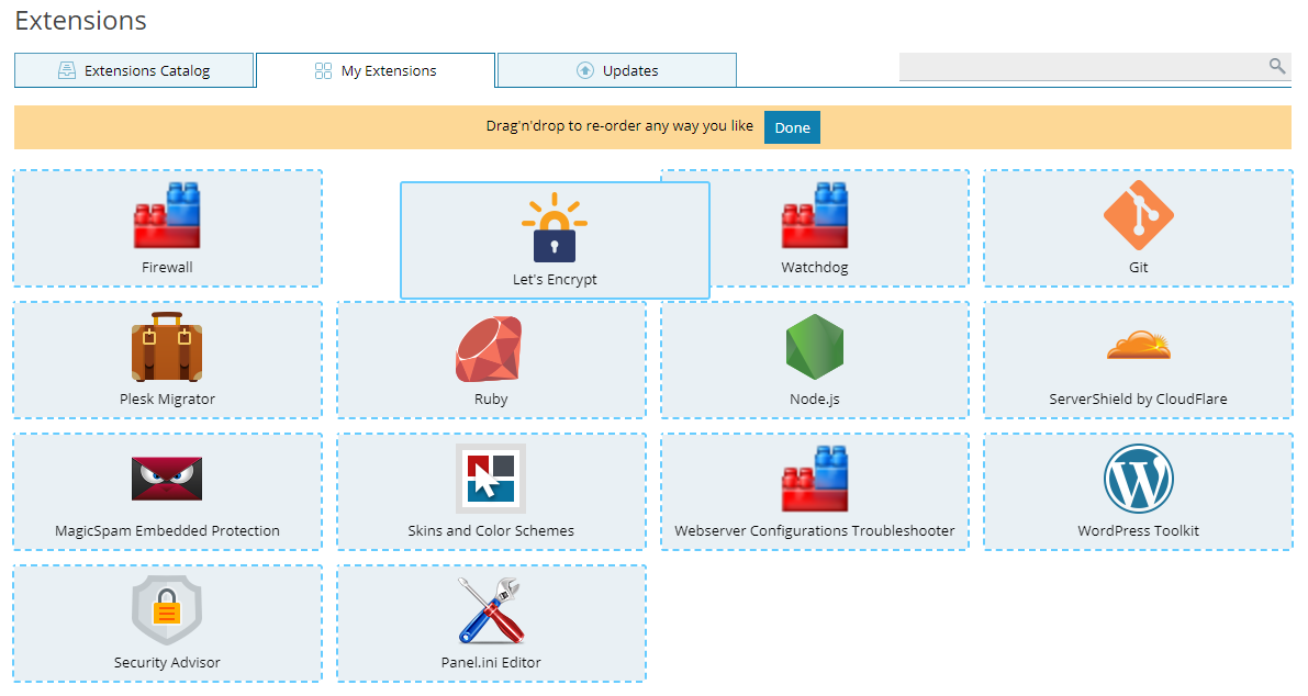

自訂我的擴展螢幕
所有在 Plesk 中安裝的擴展都會在 擴展 > 我的擴展 中顯示。在 Plesk Onyx 17.8 中,您可以重新排列各個擴展來自訂 “我的擴展” 螢幕。您可以為 “我的擴展” 螢幕自行創建佈局。
若要自訂 “我的擴展” 螢幕,請如下操作:
轉入 擴展 > 我的擴展 點按右上角的 自訂 按鈕。
拖放擴展並重新排列。
滿意“我的擴展” 螢幕佈局後,點按 完成 以保存新佈局。

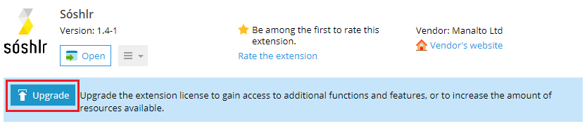

在 Plesk Onyx 17.8 和更新的版本中,對於某些擴展,還可以升級已安裝的許可證。這樣能夠幫助您:
- 增加可用資源量(例如,升級 S?shlr 擴展許可證可以管理更多用戶和帳戶)。
- 獲取額外的功能(例如,升級 Site Builder 擴展許可證能夠貼白標)。
若要升級擴展的許可證,請如下操作:
點按 擴展 > 我的擴展 。
點按您要升級其許可證的擴展。
點按 升級 並購買所需許可證。
