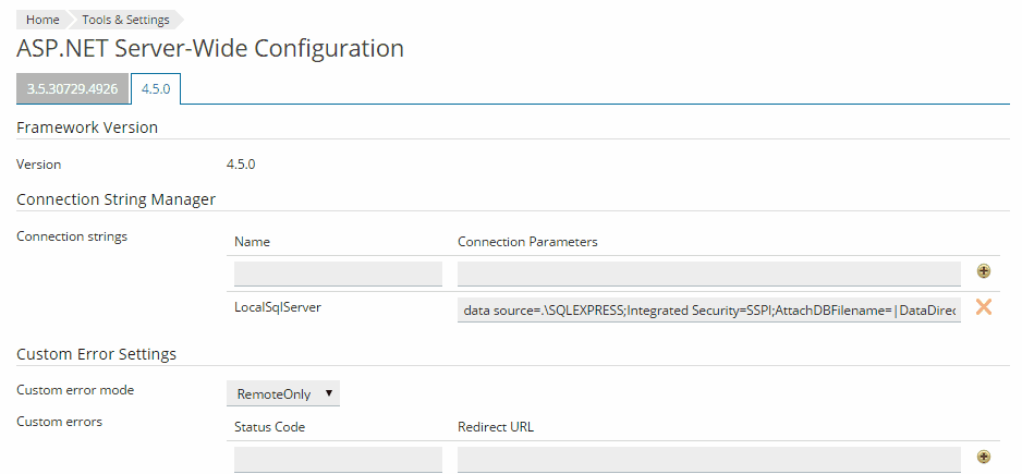

要配置伺服器級的 ASP.NET 設定,請執行下列步驟:
  1. 轉入 工具與設定 > ASP.NET 設定 (在 應用程式 組裡)。各個 ASP.NET 版本的設定位於相應的標籤下。
