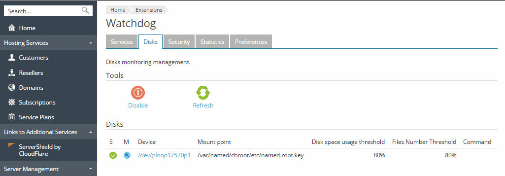

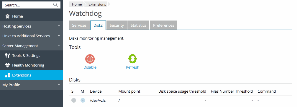

查看磁片狀態
若要查看硬碟狀態和連接的存放裝置:
  1. 請轉入 擴展 > Watchdog > 磁片 選項卡。
    image 76226
  2. 查看所有連接的設備。
    備註: Watchdog 可能無法正常檢測一些掛載的設備。
    S 列中的圖示顯示硬碟分區或存放裝置當前正被 Watchdog 監控,它表示當前磁片的空間使用率:
    • image 76221.gif - 未監控磁片或分區。
    • image 76222 - 開始監控,但未檢查到磁片或分區。
    • image 76223 - 監控磁片或分區,Watchdog 報告顯示磁片使用未達到定義的限制。
    • image 76224 - 監控磁片或分區,Watchdog 報告顯示磁片使用達到定義的限制,稍後會空間不足。
    M (監控)列顯示是否在存放裝置或磁碟分割上設定 Watchdog 監控磁片使用:
    • image 76225 - 您未設定 Watchdog 監控磁碟空間或分區。
    • image 76218 - 您已設定 Watchdog 監控磁碟空間或分區。
    設備掛載點 列顯示存放裝置和分區掛載點相關資訊。 掛載點 列顯示連字型大小 (-),若分區不再連接到檔案系統:若分區連接到系統,Watchdog 會繼續監控它。
    磁碟空間使用限制 列顯示可用磁碟空間量。達到指定量後,Watchdog 會通知您並運行定義的命令。連字型大小 (-) 顯示未監控分區或設備。
    檔數限制 列顯示可存放到檔案系統中的檔或目錄量。檔數量受限。達到限制時,Watchdog 會通知您。連字型大小 (-) 顯示未監控分區或設備。
    命令 列顯示磁碟空間達到限制時,Watchdog 將執行的命令。
