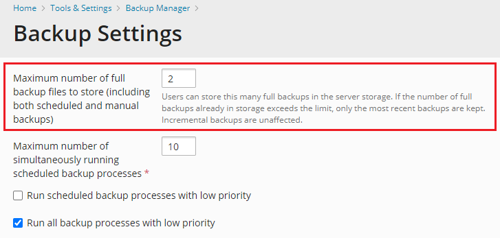

Чтобы настроить глобальные параметры резервного копирования:
Откройте страницу Инструменты и настройки > Резервные копии (в разделе «Инструменты и ресурсы») > Настройки.
(Необязательно) В соответствующем поле укажите максимальное количество полных резервных копий (включая созданные по расписанию и вручную), которые могут сохраняться в хранилище любого типа.
Более подробную информацию смотрите в разделе «Ротация резервных копий».
В соответствующем поле укажите максимальное число одновременно запущенных плановых процессов резервного копирования. По умолчанию используется значение 10.
Чтобы процессы резервного копирования освобождали ресурсы для других процессов на сервере, по умолчанию выбрана опция «Запускать все процессы резервного копирования с низким приоритетом».
Вы также можете выбрать запуск только запланированных процессов резервного копирования с низким приоритетом, выбрав соответствующую опцию.
Примечание: Обе эти опции приводят к увеличению времени резервного копирования. На скорость выполнения других задач во время резервного копирования они не влияют.
Выберите нужный уровень сжатия в меню «Уровень сжатия» (По умолчанию используется уровень «Быстрый»). Выбор более медленного сжатия приводит к уменьшению размера файлов резервных копий, но также и к увеличению расхода ЦП и времени резервного копирования. В то же время более быстрое сжатие приводит к обратному результату (большему расходу места на диске, меньшему расходу ЦП и ускорению резервного копирования). Эти настройки затрагивают все резервные копии, созданные на сервере Plesk.
Примечание: Plesk uses the Zstandard data compression algorithm. When the «Fastest» compression mode is selected, the value of the «compression level» argument used with the
pzstdcommand is set to «3». Similarly, for the «Fast» mode it is set to «5», for the «Normal» to «11», and for the «Maximum» to «19». -

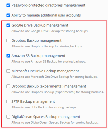

Права на сохранение резервных копий в облачном хранилище для клиентов и реселлеров
По умолчанию, если у вас установлено какое-либо расширение для хранения данных в облачном хранилище, ваши клиенты и реселлеры также могут использовать соответствующее хранилище для сохранения своих резервных копий, выполненных вручную. Чтобы регулировать использование облачных хранилищ клиентами и реселлерами, купите функцию Backup to Cloud Pro .
Как только вы купили эту функцию, вы можете разрешать или запрещать своим клиентам и реселлерам использовать установленные службы облачных хранилищ на странице «Права» (в разделе «Показать дополнительные права») во время:
- добавления или редактирования существующих тарифных планов и дополнительных планов,
- редактирования подписок.
То или иное право появляется в списке и становится выбранным, если расширение для хранения данных в соответствующем облачном хранилище установлено.
Изменения прав вступают в силу после синхронизации.
Примечание: Право «Резервное копирование и восстановление данных подписки с помощью удаленного хранилища» имеет более высокий приоритет, чем права на хранение резервных копий в облачных хранилищах. Если право «Резервное копирование и восстановление данных подписки с помощью удаленного хранилища» не выбрано, клиенты и реселлеры не смогут хранить резервные копии в облачных хранилищах, даже если соответствующие права выбраны.
Чтобы сэкономить место на диске, вы можете задать глобальное ограничение на количество хранимых полных резервных копий на странице Инструменты и настройки > Резервные копии (в разделе «Инструменты и ресурсы») > Настройки. Если это ограничение превышается, Plesk безвозвратно удаляет самые старые файлы резервных копий, освобождая место для новых. Мы называем этот процесс ротацией резервных копий.
Примечание: Это ограничение касается только полных резервных копий. Количество инкрементных резервных копий не ограничено.
Примечание: Это ограничение действует как для локального хранилища на сервере Plesk, так и для любого настроенного удаленного хранилища.
Для резервных копий, созданных вручную и по расписанию, ротация работает по-разному. Если у вас есть резервные копии, созданные как вручную, так и по расписанию, и их количество превышает заданное ограничение, ротация резервных копий удаляет самые старые полные резервные копии следующим образом:
- Сохраняет последнюю резервную копию, созданную вручную.
- Сохраняет X-1 последних резервных копий, созданных по расписанию, где X ― это глобальное ограничение на количество хранимых полных резервных копий.
- Удаляет все остальные полные резервные копии.
Например, предположим, что у вас есть три резервные копии, созданные вручную, и три ― созданные по расписанию. Вы установили глобальное ограничение на количество хранимых полных резервных копий, равное 3. После ротации резервных копий Plesk сохранит следующие резервные копии: последнюю созданную вручную и 2 последних, созданных по расписанию.

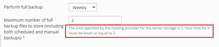

Для подписок, клиентов и реселлеров устанавливаются отдельные ограничения на количество хранимых полных резервных копий в разделе «Настройки запланированного копирования». Задание глобального ограничения приводит к изменению соответствующих ограничений для новых и существующих подписок, клиентов и реселлеров так, чтобы они соответствовали глобальному ограничению. Ограничения для подписок, клиентов и реселлеров не могут быть выше глобального ограничения (смотрите снимок экрана ниже).
Например, допустим, что реселлер задал в поле «Максимальное количество хранимых полных резервных копий» значение 4. Если вы установите глобальное ограничение 2, то ограничение реселлера будет автоматически изменено на 2, чтобы соответствовать глобальному ограничению. Реселлер не сможет изменить свое ограничение на другое, превышающее 2.

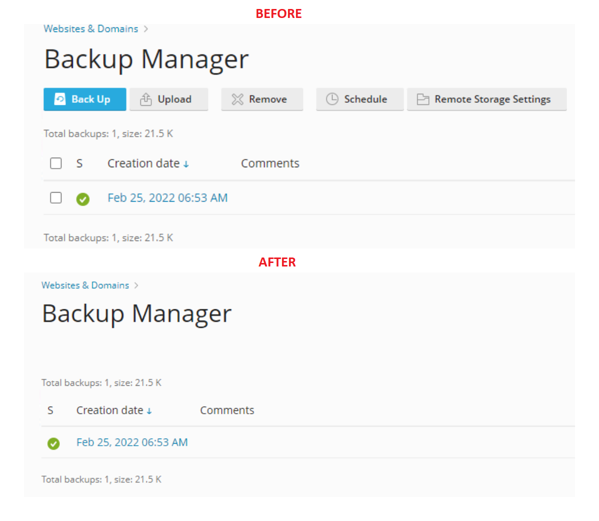

Отключение управления резервным копированием для клиентов и реселлеров
По умолчанию клиенты и реселлеры могут создавать, планировать и удалять резервные копии. Однако вы, как администратор Plesk, можете отключить для них управление резервным копированием.
Это может помочь внедрить для всех пользователей последовательную политику резервного копирования и обеспечить регулярное и своевременное резервное копирование.
Если вы отключите управление резервным копированием для клиентов и реселлеров, они больше не смогут:
- Создавать, планировать и удалять резервные копии, хранящиеся в Plesk или в удаленном хранилище.
- Иметь доступ к настроенным удаленным точкам хранения или настраивать новые.
- Загружать резервные копии.
Клиенты и реселлеры смогут только:
- Восстанавливать резервные копии, которые вы создали для них.
- Восстанавливать резервные копии, которые они создали ранее (хранящиеся в Plesk или в удаленном хранилище).
Примечание: Запланированные резервные копии, настроенные до отключения управления резервным копированием, будут по-прежнему создаваться по расписанию.
Чтобы отключить управление резервным копированием для клиентов и реселлеров:
Откройте для редактирования файл panel.ini, который находится здесь:
- (Plesk для Linux)
/usr/local/psa/admin/conf/panel.ini - (Plesk для Windows)
%plesk_dir%admin\conf\panel.ini
Вы также можете редактировать файл в интерфейсе Plesk, используя расширение Panel.ini Editor.
- (Plesk для Linux)
Добавьте следующие строки в файл
panel.iniи сохраните его:[pmm] manageBackupsByAdminOnly = true
Вы отключили управление резервным копированием для клиентов и реселлеров. Ниже вы можете увидеть, как это меняет для них интерфейс Plesk.
